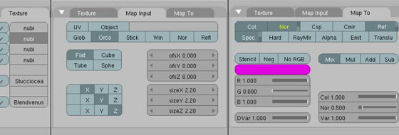

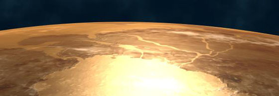

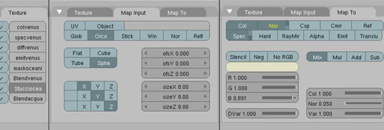

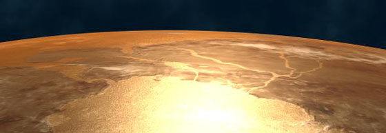

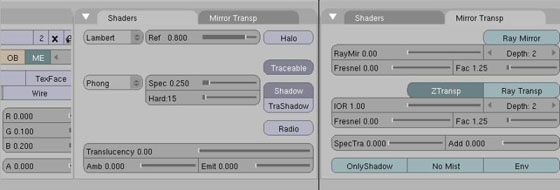

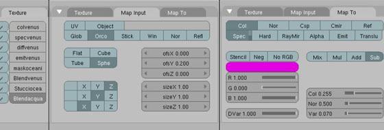

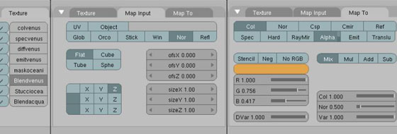

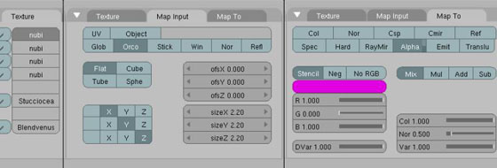

Materiál povrchu planety 2V tomto kroku přidáme povrchu procedurální texturu; je to pro zobrazení kulatosti planety. Zvolte "blend-sphere" a nastavte jak vidíte na obrázku: ![]() ![]() Je čas na další procedurál, stucci, který dodá jakousi "hrbolatost" hladině oceánů. ![]() ![]() U stucci nastavte velikost co nejmenší. Přidejte poslední procedurální texturu (zatraceně! Málo slotů na textury...), opět "blend-sphere": ![]() ![]() Samozřejmě všechny textury, které jsme nahráli až po stencil mapě ("maskoceani") budou působit jen na oceány vyznačené průhlednými místy na stencil mapě. Planeta je hotova a hurá na mraky! Materiál mrakůCo se týče stencil mapy, vytvořil jsem 4k bitmapu mraků s alfakanálem. Pak jsem nastavil materiál: ![]() První texturový kanál působí jako šablona (stencil) průhlednosti mraků; zbylé jsou pro barevné variace, bumpmaping, specularitu, diffuzi a trochu emitovaného světla. ![]() ![]() »
