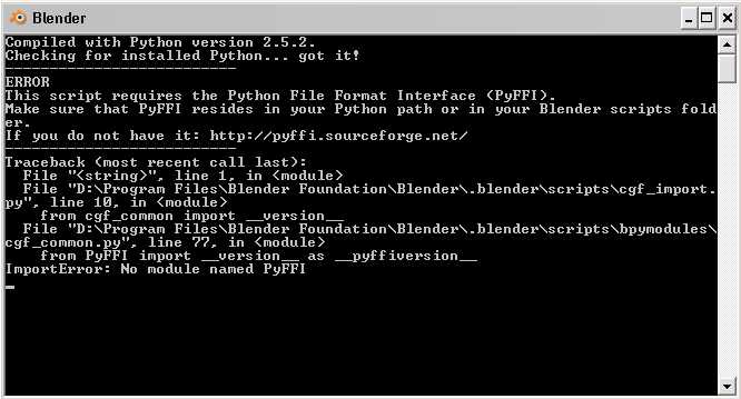

stiahol som si tento script na import/export modelov z Far Cry, ale ked
ho spustim vypise mi to toto:

Stahni tohle http://pyffi.sourceforge.net/ (asi)

noo zabudol som napisat ze to som si uz stiahol, nainstaloval ale stale to ukazuje to iste...

tak skontroluj jestli je to v pythonu nebo slozce se scriptama
