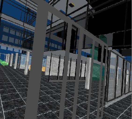

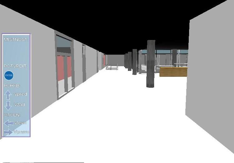

Tak mam nejakej problem a nevim co s tim. Uz se mi to stalo jednou a musela jsem zacit od uplneho zacatku. Ale uz jsem toho udelala tolik a predstava ze zacinam znova neni prijemna. Nevim jak to popsat ale proste kdyz stisknu P pro spusteni hry, tak nemam problem. Sice uz to mam asi dost velke a obcas mi to padne, ale vypada to tak jak ma. Ale po exportu do exe souboru vetsina objektu zmizi. Prosim prosim pomozte mi nekdo:(

Nemám tušenia.
Skús pred exportom spraviť:
File -> External Data -> Pack into .blend file
Všetky externé data(zvuky, textúry) ktoré používaš v hre, sa spakujú do blend súboru a následne pri exporte do exe súboru.
Avšak pozor. Spakovanie skomplikuje ďalšiu prácu s blend súborom.(editácia externých dát sa v blende neprejaví.)
Preto ti doporučujem pred spakovaním spraviť si kópiu blend súboru, v nej to spakovať a exportovať do exe.

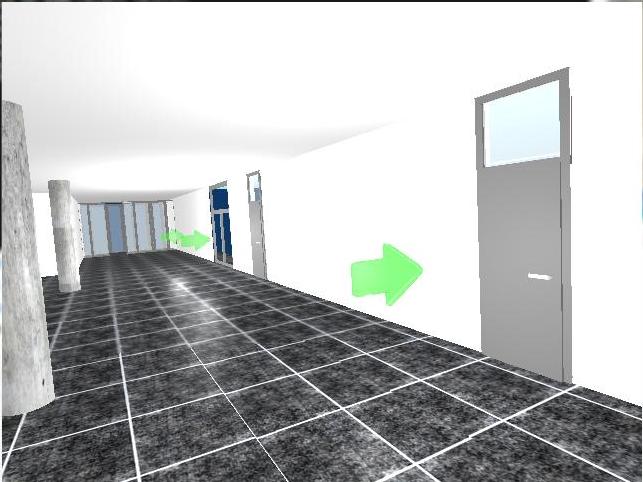

noo...ak nevidis steny,skus preratat normály dovnutra - Ctrl+Shift+N,,ale moze to bytcokolvekine aksomdobre pochopi problem

Ctrl+Shift+N nepomohl....abych to popsala jinak, mam 3 sceny co na sebe navazuji.
V 1. je jen obrazek a tlacitko pro pokracovat. Po jeho stisknuti problikne scena loading, ktera nacita hlavni scenu.
Kdyz udelam export od te prvni, tak mi zmizi zdi, ale kdyz vyexportuju jen tu hlavni scenu, tak je to oka. Na fotkach je to videt.

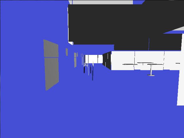

takhle bez zdi

Mne to zobrazuje takto:
