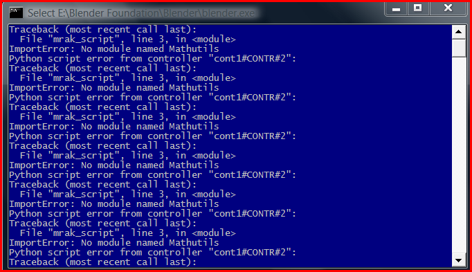

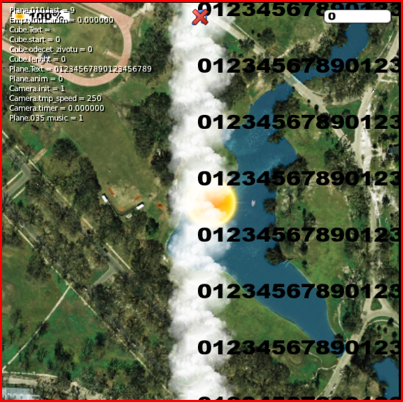

Ahhh...je dobré, že jsi sem po dlouhé době zavítal...už jsem skoro nedoufal.
Alespoň sekce o GE ožije :-)
Co se týče hry, mám tu už jen verzi Blenderu 2.56a...a hra nefunguje korektně viz screen shoty...
mili_hra.PNG [ 859.9 KiB | Zobrazeno 5454 krát ]
mili_hra_konzole.PNG [ 57.26 KiB | Zobrazeno 5454 krát ]
PříspěvekNapsal: ned bře 06, 2011 6:21 am
Příspěvky: 526
Bydliště: Most
Pro verzi 2.5 jsou nutné úpravy... je to kvůli změnám v api...
Popsal jsem to vejš ,ale nejsi první kdo se na to ptá...ještě to trochu rozvedu, protože ne každej o těch změnách ví. Zároveň pokud nechceš nic přepisovat tak jsem tu posílal upravenou verzi pro blender 2.5
První zásadní změna v api je v Mathutils, nyní se sada funkcí jmenuje mathutils. Některé funkce v ní se změnili a odstranila se funkce Rand pro random... Což mi připadá jako debilita... ale budiž
nějaké info je zde http://wiki.blender.org/index.php/Dev:2.5/Py/Scripts/Guidelines/BGE_Scripts_Migration
tak že pokud chcete vyzkoušet tuhle hru pod blendereme 2.5 musíte změnit ve dvou scriptech a to "random_anim" a "mrak_script" následující řádky
předem upozorňuji že nahrazujete interní funkci blenderu funkcí random z pythonu který musíte mít korektně nainstalovaný.
Kód:
import Mathutils
from Mathutils import *
změnit na
import random
a ještě změnit všechny
Kód:
Rand
za
random.uniform
nemá smysl sem dávat upravované verze pro 2.5, blender je zatím experimentální a GE v něm nechodí 100%
Vše dělám pro blender 2.49 b2 pokud to chcete zkoušet v jiných verzích tak si to upravte. Návod na to máte.
