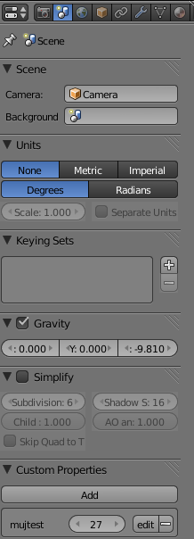

Nebudu zakládat nové téma, ale mám další problém:
řádek
Kód:
print(context.scene.mujtest)
v mém vlastním pluginu mi vyhodí chybu
Kód:
AttributeError: 'Scene' object has no attribute 'mujtest'
Já jsem si ale ve scéně parametr mujtest vytvořil, viz screenshot, tak kde je problém? Díky.
Edit: Tak už jsem na to přišel. Po uložení a znovuotevření už lze tyto vlastnosti získat jen jako ID-Properties, viz
http://wiki.blender.org/index.php/Doc:2 ... Properties
sceneprop.png [ 35.69 KiB | Zobrazeno 3536 krát ]
