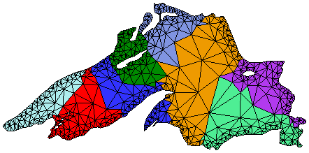

Mohl by mi nekdo prosim zkompilovat tady ten kod na soft pro OS X?
http://www.cs.cmu.edu/~quake/triangle.html
Umi vyplnit plochu trojuhelniky.
Existuje totiz script, ktery dokaze vybrane krivky v blenderu prevest na mesh, ale externe k tomu vyuziva tento program.
Autor scriptu odkazuje pouze na kompilaci Win a na tyto stranky se zdrojovym kodem.
