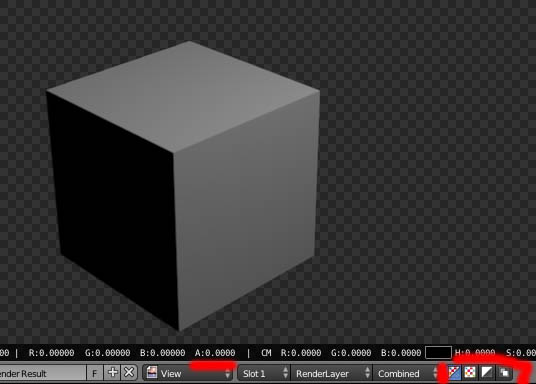

Ještě mě napadlo, že máš možná špatně zobrazování v tom uv/image okně. Na liště okna si můžeš zvolit jestli se ti zobrazí obrázek bez alfa kanálu, s ním, pouze alfa kanál a poslední možnost je z-pass (viz obrázek).
Pokud ani tohle nepomůže, tak klikni někam na ten obrázek myší a naspodu se ti zobrazí innformace o pixelu, na který jsi kliknul. pokud klikneš na pozadí, mělo by tam bejt A:0.0000
V tom případě je asi problém při ukládání. Pokud tam máš hodnotu 1, tak můžeš zkusit poslat blend, třeba to pomůže.

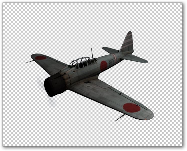

Zkusil jsem to znovu a ejhle ono to funguje. Nejsem si vědom, že bych zadal něco jiného, než radil Marek. Díky všem za rady.
