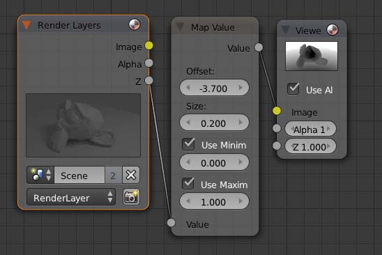

Potreboval by som vyexportovat popri renderu i ZMAP zvlast do ineho adresara. U klasickeho Internalu to ide ale u Cycles je mapa biela. Vobec nic tam nieje. Neviete kde moze byt problem?

já mam pocit, že ty depth mapy fungujou pořád stejně v cycles i v internalu :)
je otázka, jak jsi postupoval. depth mapa udává vzdálenost danejch pixelů od kamery a to v metrech (přesněji blender units), takže ty hodnoty můžou bejt od nuly až do nekonečna. když to uložíš jako 8bit jpg nebo png, tak se ti uloží jenom hodnoty od nuly do jedný a zbytek bude jednička (bílá). takže máš dvě možnosti. buďto to uložíš jako OpenEXR 32bit float, kterej umí uložit libovolnou hodnotu a nebo to pomocí nodu Map Value přemapuješ podle potřeby tak, aby ty hodnoty byly v rozmezí 0 - 1.
Map_Value.jpg [ 42.07 KiB | Zobrazeno 3616 krát ]

Diky, ja uz som medzitym na to prisiel. :) Zabudol som tam dat prave to MAP VALUE... :emo28:
