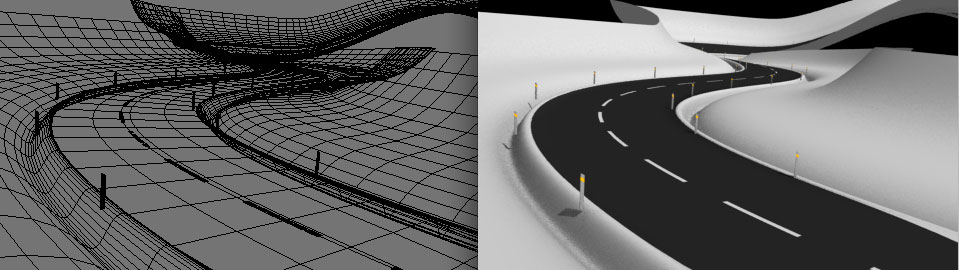

nejelegantnejsi je asi pres krivku animovat jeden usek a duplikovat ho....
Pokud se ti do toho nechce, tak jeste muzes udelat ten usek a extrudovat ho v edit modu a pokazdy to spravne natocit a umistit a znovu extrudovat, ale prvni varianta je takova hezci.

array a curve modifier
(pozn.: patniky jsem si vsiml, ze jsou v zatacce ustrelene, muze za to subsurf. Takze asi umistit na samostatnou krivku. Jde to napravit i napojenim na sit (mesh) silnice, ale nevim jestli to stoji za to - zahusteni site, krom horsi editace zpomali praci i render)
road.blend.zip [242.49 KiB]
142 krát
road.jpg [ 70.91 KiB | Zobrazeno 2814 krát ]

huh, ty jsi modeloval i ty pruhy na cestě :emo02:

treba je bude nejak animovat :-)

koukam, ze vas to pobavilo, ale asi se shodneme, ze vlozit jeden plane bude asi jednoduzsi nez vyrobit a usadit texturu :-) pokud jeste vahate zkuzte zacit pocitat kliknuti :-)

z .blend souboru co jsem ti postnul to neni patrne? a nebo jsem opravdu nerozumel . . .
Tak to mě vůbec nenapadlo. :oops:
 Předmět příspěvku: Re: zakrivena silnice
PříspěvekNapsal: stř kvě 26, 2010 9:04 pm
vklidu: tak o tom vůbec nepochybuju, ale asi by mě to taky hned nenapadlo
