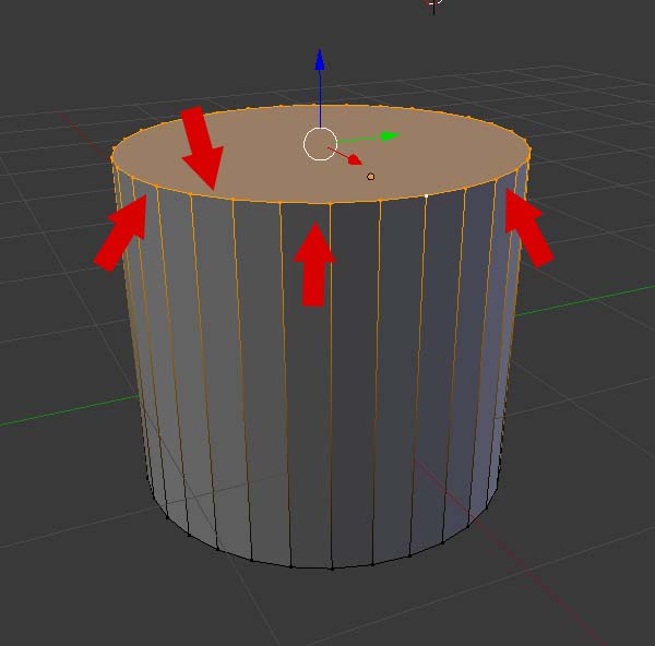

Ahoj.
Jsem začátečník. Umím si upravit už hotový objekt, ale od začátku něco vyrobit neumím. Potřeboval bych si vyrobit opravdu triviální, dlouhý objekt v kónickém tvaru.
Měl bych dvě fáze dotazu.
1) Zkusil bych to sám nejspíš ze základního objektu Cylidner, ale nevím, jak přidat takovou tu manipulovatelnou kružnici na ten cylinder (viz příloha) a jak jí popř. smazat. Můžete mi poradit?
2) Kdyby jste někdo měl chvilku čas a mohl by jste mi tenhle objektík vymodelovat (*.obj) bez textur, světel.. prostě jen objekt, neplatil by bod 1) :))
Díky za jakoukoliv radu...
Príma den/víkend
Elek
Poznámka: Zde je patrná ta kružnice, kterou myslím.

Už není třeba. Osobní důvtip je někdy lepší, než-li čekat na zdánlivě triviální radu :emo15: .
Stáhl jsem si free model kuželky v OBJ a upravil dle potřeb, takže klidně lock.

smyčku vertexů přidáš nástrojem Loop cut Ctrl+R
ten vršek přepni si přes Ctrl+Tab do Face označ si ten vršek a dej klávesu X Only Faces tím se toho vršku zbavíš jestli ho tam zase ten n-gon chceš přidat přepni se Ctrl+Tab Vertex označ si horní smyčku a dej klávesovou zkratku F tím se to zase zaplní
 Předmět příspěvku: Re: Konický objekt
PříspěvekNapsal: ned zář 25, 2016 10:27 am
pokud je to nováček, možná ani neví, co je N-gon, martine.
pokud jsi chtěl vymodelovat kuželku, doporučoval bych ti začít s kružnicí (prázdnou, nevyplněnou), které pomocí klávesy S uděláš patřičný rozměr a pak v Editačním menu extruduj (klávesa E), posouvej (klávesa G) po ose Z a měň velikost vybraného prstence (loopu) vertexů pomocí klávesy S.
zní to asi zmateně, ale je to primitivní a po pár pokusech se budeš orientovat bez problémů. a hlavně, toto je absolutní základ modelování, pokud chceš v Blenderu dělat dál, bez znalostí tohoto (a i martinova) postupu to nepůjde.
