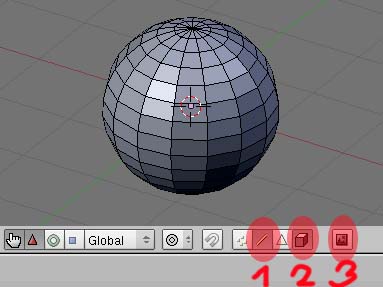

z tohoto wire nejde vubec nic poznat. predpokladam, ze tam mas aplykovany subsurf, ze? to zahustilo sit na dost neprehlednou uroven.
a hlavne, wire se dela takto: v editacnim rezimu ODznac vse a zmackni nasledujici tri tlacitka.

no bude to chtit prvne navstivit nejaky fora zamereny na modeling dannych veci (v tvem pripade aut), dal ti poradim aby si si v maloveni nebo v photoshopu ci gimpu zkusil nejdriv sit nakreslit na fotku jak si myslis ze ji povedes, no a pro presnejsi modeling jeste doporucuju nejdriv udelat jen kostru z edgu (hran) do prostoru ( mam rozdelany tutorial na dost podobne auto) no a temahle zakladnima vecma by si se mel pro zacatek ridit a postupne to konzultovat treba zde na foru ci se zkusenejsima, samozdrejme pokud se chces posunout dal :-)
