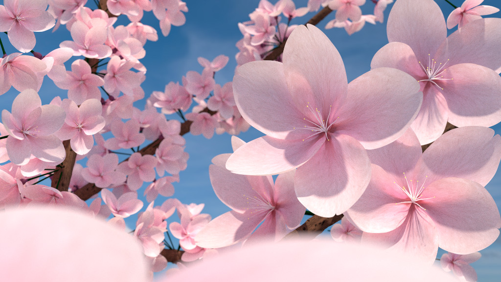

Ahoj, dlouho jsem se rozmýšlela jestli si vůbec můžu dovolit sem dát mojí tvorbu. Máte tady krásné projekty a já Vám nesahám ani po paty. Jsem velký amatér, ale potřebovala bych vědět Váš názor, abych věděla v čem dělám chyby a poučila se z nich. Modelování v Blenderu mě moc baví a je to můj velký koníček.

Ahoj a vítej tady na fóru!
Obrázek je hezký, jen se sluší napsat, že je vytvořen podle tutoriálu (jestli se nepletu). Vytknul bych tomu asi jen to, že okraje okvětních lístků jsou uplně hladké (blenderguru je má malinko zubaté) a takový ty tyčinky uvnitř květu jsou příliš malé (zase porovnávám s tímto od blenderguru: http://www.blenderguru.com/wp-content/u ... /final.jpg
Jinak je to fajn, ještě udělej pár tutoriálů a pak už se budu těšit na nějakou vlastní tvorbu 8-)

Děkuji :-D . Omlouvám se, zapoměla jsem napsat, že jsem tvořila podle tohoto video tutoriálu. Moc děkuji za připomínky, zapracuji na opravě! Jsem vděčná za každou radu. Mám pár svých výtvorů podle fantazie, ale Ty si sem ještě (a asi dlouho)netroufnu dát. :-D

Tady se nemusíš za svoje práce stydět. Většinou nejsme až takoví profíci :). Mě osobně zajmaj spíš věci podle fantazie i když třeba nejsou technicky tak vyspělý..

trošku bych si pohrál více se světlem a zbavil se toho šumu, jinak to vypadá moc hezky :emo17:
jen tak dál :-)

Dobre to je. Este pridat trosku DoF a spousta chyb zmizne... :)

Siso:
Nebo je opravit a pak přidat DOF... tak taky spousta chyb zmizne .)

Nestyd se a hod sem nejakou vlastni tvorbu. Dokud ti ji nekdo neroztrha na kusy, nebudes vedet o minimalne polovine chyb (i kdyz si ted myslis, ze vidis vsechny, neni tomu tak :-) ).
A blenderguru je dobry ucitel. Par jeho tutorialu a mas na to, tvorit moc hezke prace.

Moc pěkné... :-) Líbí se mi ty květy, má to příjemné barvy, hezky ladí s oblohou... Co já bych asi vytkl, jsou ty větvičky - přijdou mi příliš rovné, jako nějaké opracované hůlky. Myslím, že by se měly všelijak ohýbat, křivit, trochu víc větvit, měnit šířku průřezu a tak...
