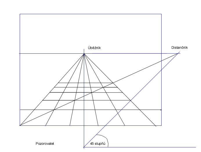

Jo je to suprově vysvětlený, mě jen vrtá hlavou jak určit délky "dozadu" k úběžníku, např když chci postavit dvě kostky zasebou ku úběžníku....
PříspěvekNapsal: pon kvě 09, 2005 6:33 pm
xixixao píše:
Je to už dlouho, co jsem se tímhle zabýval, takže doufám, že si to pamatuju dobře, ale tohle byl základ, od kterého jsem si při počítání "z" souřadnice v lineární perspektivě odvodil všechno ostatní. Další možností je použít průmětnu, ale k té až někdy později (nebo někdo jiný) :)
Je to dělané od oka, takže mě nebijte, že to není úplně přesný, princip by tam ale měl být správně:
Úběžník- netřeba vysvětlovat
Distančník- je to bod, kde se sbíhají diagonály protínající čtverec
Pozorovatel- tento bod by měl být po vertikále spuštěné z úběžníku ve stejné vzdálenosti jako distančník na horizontu (na obrázku to není úplně přesně), takže všechny tyto body tvoří rovnoramenný pravoúhlý trojúhelník.
distancnik.jpg [ 52.88 KiB | Zobrazeno 7452 krát ]
