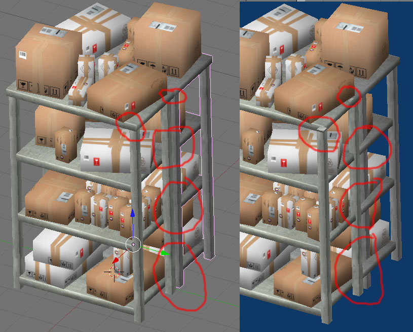

Zdravím mám problém s animací nebo spíš s alphou jako takovou.
Mám regál (viz obrázek níže) a potřebuju aby plynule změnil průhlednost.
Našel jsem na toto téma diskuzi zde http://blenderartists.org/forum/showthread.php?147280-Alpha-IPO-VAR-don-t-work-on-GLSL , animace mi funguje ale jednotlivé faces jsou špatně seřazené jako by byl vylpej alpha sorting, nevíte někdo co s tím?
dole je blend
problem.jpg [ 148.2 KiB | Zobrazeno 3353 krát ]

O ipo animaci mi nejde, když zmáčneš Entr tak se ten regál začne ztrácet (měnit alphu), jde mi o to čím seřadit ty faces.

psal jsem ti na icq ale nevidim jestli jsi online nebo ne tak to radsi hodim i sem
X_H_N (12:54:24 13/04/2011)
zdar
X_H_N (12:54:55 13/04/2011)
hmm to neudelas
X_H_N (12:55:00 13/04/2011)
alfa je problem
X_H_N (12:55:05 13/04/2011)
a nejen u blenderu
X_H_N (12:55:11 13/04/2011)
problem je hlavne kdyz mas 1 objekt
X_H_N (12:55:21 13/04/2011)
a vic ploch zasebou
X_H_N (12:55:29 13/04/2011)
1 face alfnes dobre 2 za sebou uz ne
X_H_N (12:55:44 13/04/2011)
v ramci jednoho objektu
X_H_N (12:55:51 13/04/2011)
nikdy to nebude ok
X_H_N (12:56:42 13/04/2011)
jinak ten regal bych si dovedl predstavit mnohem hezci
X_H_N (12:56:47 13/04/2011)
propracovanej ani by to nedalo tolik prace. detaili prodiskutujeme na icq az se tam obevis.
