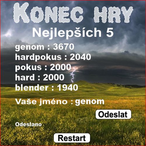

foret: jsem si to myslel (ale odsuzovat tě nechci)...řekl bych že pokud se dosáhne skóre 40.000, bude to úctihodný výkon...
Taky mě napadá hned několik vylepšení na odstranění slabostí programu...
BTW: zápis skóre funguje bezchybně.
skore.jpg [ 62.99 KiB | Zobrazeno 4913 krát ]
PříspěvekNapsal: pát bře 11, 2011 11:05 pm
to Milikiller: k programu bych ještě navrhnul několik drobností, který by dost pomohly...
1) - do hry bych zahrnul překlepy...čili pokud začnu psát, tak aby se eliminovala případná možnost lítat prstama po klávesnici a mačkat tak různá písmena bez ohledu na přicházející slova...
překlepy bych řešil sankcí (strhávání bodů z celkového skore, nebo ubírání svítivosti slunce)...
2) - bylo by velice dobré, pokud by mraky s těma slovama mohli plout přes ty čítače (svítivost, zvuk, skore)... přicházející mraky ze shora jsou čitelné o něco déle a vcelku to vadí... stejně po dobu hry není moc čas po těch ukazatelích koukat...
3) - upravil bych ještě možnost (případně zvážil) externího slovníku...není to ještě dokonalé a dá se toho zneužít, viz mé skore v top 5 (lehká)...stačí do slovníku zadat tři slova ve stylu aaa aaaa aaaaa, a rekord je na světě!
