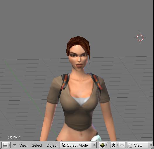

He tak jsem zkusil vymodelovat low poly Laru jak se vám líbí ?

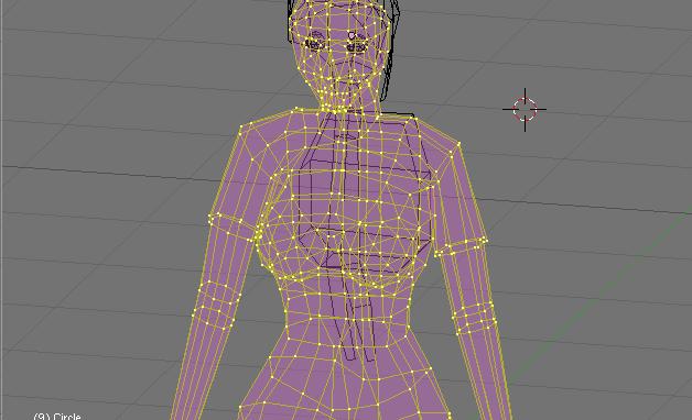

Poznámka: A jeÅ¡tÄ› wire

Poznámka: Lara Croft Legend

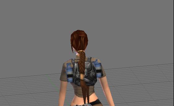

Hooodne dobry! Opravdu Low poly...mozna trochu zdeformovana textura u oci, jo a potom by mela mit dlouhej cop, jinak to neni ono :)

hodně pěkná :)

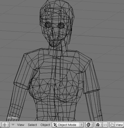

dobry, akorat to neni moc low poly. jak se tak divam na ten wire tak je to zobrazeny we wiremodu, a ne v editacnim, a je videt ze treba v loktech bude vic vertexu nez se zda, neb je zaple rychle zobrazovani ktery vynechava nektery " zbytecny" draty pri zobrazeni, kolik to ma polygonu? myslim ze ty prsa maj zbytecne moc polygonu, napr.
oci mas vlozeny koule, to neni dobre, a v ramenou nemas podrozdeleni, ktery by si potreboval pri animaci, a je treba zbytecne podrozdelena v pase....
ukaz vic v editacnim modu ;]
He tak už je to lepší ona ho má ale nejde vidět tak tím to je. No je tam ještě hodně práce děkuji za ohlasy :D
cop.JPG [ 14.33 KiB | Zobrazeno 3553 krát ]

jm píše:
jm
Tak jo soudím že to není uplně nejvíc low poly a ješte nemá kostru tak ani nevím jak to bude s animováním.

S prsama souhlasim :P , fakt se ti povedli, ale ty oči - ty sphery sou zbytečný, míň lépe vymodelovaných polygonů by vypadalo líp...
